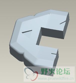

像我附件里的图形`本来是一个实体`我把他们编辑(倒圆,切剪,倒角)后`它就成了好几个面了``没法镜像啊``能不能把他们合并了`镜像?

是的! 镜像的时候很容易丢失参照,这点PROE做的不是很好! 你想做成一个实体再镜像,没有什么好的办法,可能通过导出格式转换能实现,但是这样会失去模型树,也不方便!
