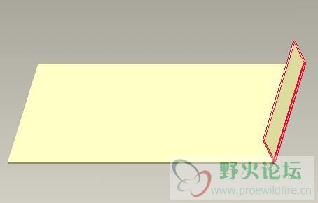

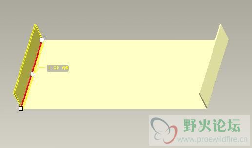

最近发现在钣金建模中有几个小技巧,如两个相同尺寸的折边我以前都是分两次去画,每一次都要设置一下参数。现在发现它可以用键盘复制,提高效率而且不用重设参数如下图先选取这个折边,用Ctrl+C接着Ctrl+V,选取另条边OK

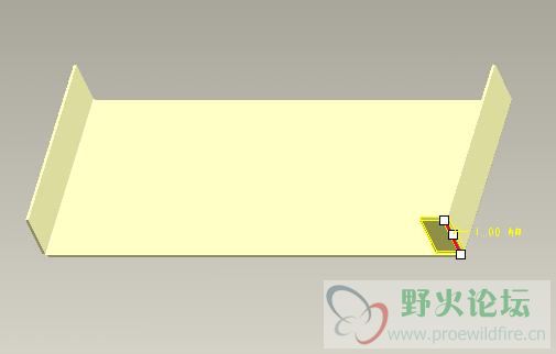

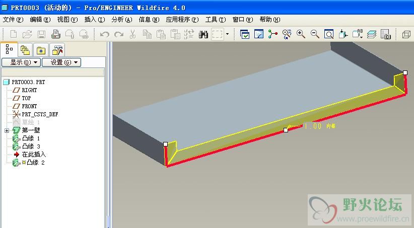

接着一步完成创建侧面的三条折边,点击创建法兰工具选取左右任一条边如下图--接着按住Shift键点击下面的边就完成了。用相同方法完成另一侧。

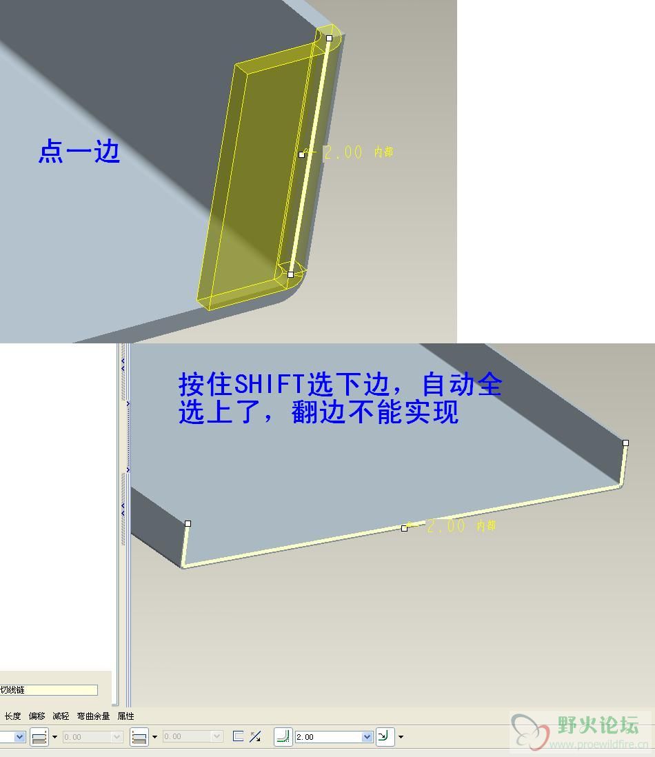

我的出来是这样的,怎么回事呢?
[ 本帖最后由 iefly 于 2009-4-23 11:38 编辑 ]

我在PROE 4中实现了,但是2.0中始终有问题。不知道为什么
 楼主| 发表于 2009-4-23 13:34 | 显示全部楼层
不好意思,我这没有2.0的要不可以试一下
175
237
发表于 2009-4-23 15:20 | 显示全部楼层
我再次试验了一下,2.0的还是不行,不知道是不是我的版本M120有缺陷还是安装不完整。晚上下个M280的用用
