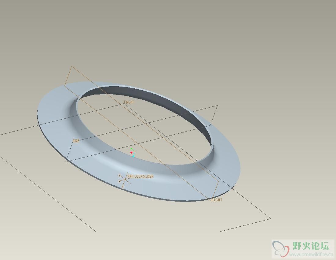

rt,一点思路都没有,这个咱们展开啊

这个还是自己去算准确点

開一個缺口, 應可以展開~

这个事展不开的,是冲压件,实际应用中是使用计算法展开的,根据体积不变的原理

这个要看你是怎么做出来的`不是用成形做出来的就可以展的`最好还是用计算来实现它

用钣金看可不可以展平
