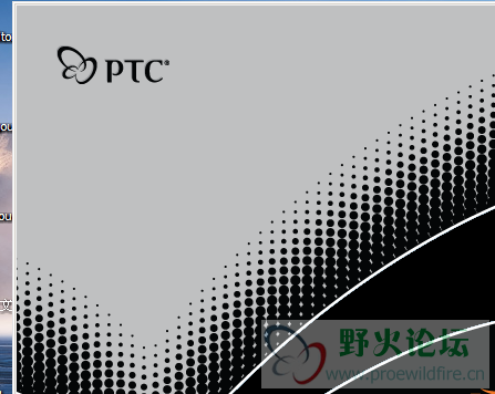

好不容易下载了1.5G的proe4.0,按照正确方法安装后,结果不能使用,双击后跳出下图后没两秒就自动关闭了。找了半天终于在论坛上找到了解决办法,不过是英文的,我翻译一下,大致意思是不会错的。我自己也试了,有效。我的操作系统是深度ghost版的。
原版英文:
One way is to delete the cache before startup Pro/ENGINEER Wildfire 4.0.
>> Browse to C:\Documents and Settings\Administrator(or your login name)\Application Data\PTC\ProENGINEER\Wildfire\.wf, delete the .wf folder.
大意是找到C:\Documents and Settings\Administrator\Application Data\PTC\ProENGINEER\Wildfire文件夹,把wildfire文件夹里的.wf 文件夹删了。很简单吧,我就是这么做的,问题也解决了。要看原版解决办法在:http://www.proewildfire.cn/thread-6505-1-1.html
