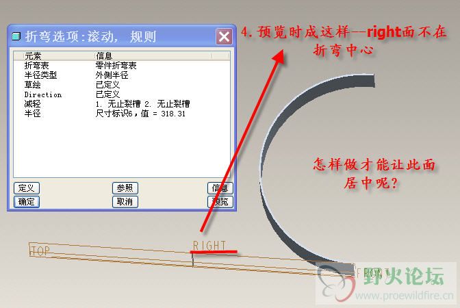

滚动折弯后中心线不能居中?

发表于 2009-4-22 12:02 | 显示全部楼层
不能完全明白你的意思
你试试,折弯线草绘完成后,“打钩”,提示你在那侧创建折弯的时候你选择“两侧”

 楼主| 发表于 2009-4-22 12:34 | 显示全部楼层

 楼主| 发表于 2009-4-22 12:36 | 显示全部楼层
我选的就是两侧啊   还不行

发表于 2009-4-23 07:38 | 显示全部楼层
再试试后告诉你

发表于 2009-4-23 11:04 | 显示全部楼层
楼主要做自己想要的零件效果没必要用折弯,放样可以的

发表于 2009-4-23 11:11 | 显示全部楼层
是这样的.当你草绘完打勾后,先出现创建侧("正向,反向,两者都.),然后出现固定侧,它不会沿中心对称的~

 楼主| 发表于 2009-4-23 12:45 | 显示全部楼层
我也同意你的看法
发表于 2009-4-23 15:13 | 显示全部楼层
真接拉伸也行呀

发表于 2011-12-5 18:16 | 显示全部楼层
有人问过这个问题了。
软件BUG 呵呵
用另一种方法做吧
