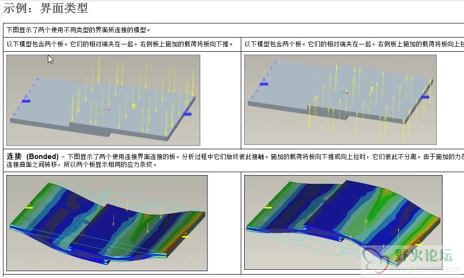

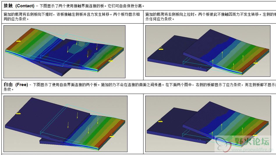

组件的连接形式(Pro/ENGINEER中称为界面)有三种:
1.自由:受力后可能会互相穿透
2.连接:两个零件合为一体
3.接触:是和我们常识比较符合的。
看了下面的示例,可能就知道是怎么回事了
