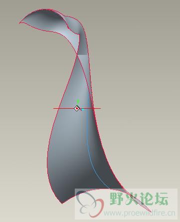

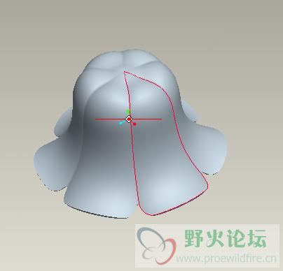

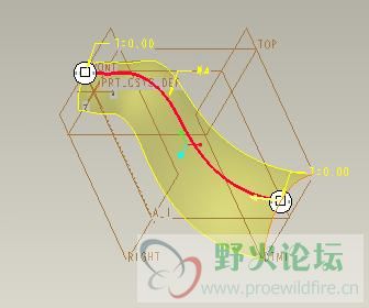

我在做一个灯罩的练习(图一),做一片,在扫描混合特征的时候为什么会做成这个样子,中间粘一起了(图二), 应该是做成(图三)那个样子的,请问是出了什么问题呢?希望大家帮忙看看 先谢过啦

发表于 2009-4-21 23:20 | 显示全部楼层
你可能设置了z轴的旋转角度.
(不统一)

发表于 2009-4-22 10:14 | 显示全部楼层
你的圖截面起始點不統一,一個在左,一個在右,所以混合後會扭曲。
選中某一點,草繪-特征工具-起始點,可設置起始點位置;
選中起始點,草繪-特征工具-起始點,可改起始點方向;
起始點位置和方向都統一,混合後才不會扭曲。
