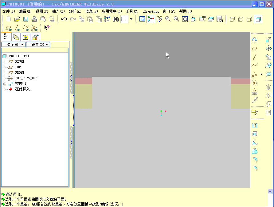

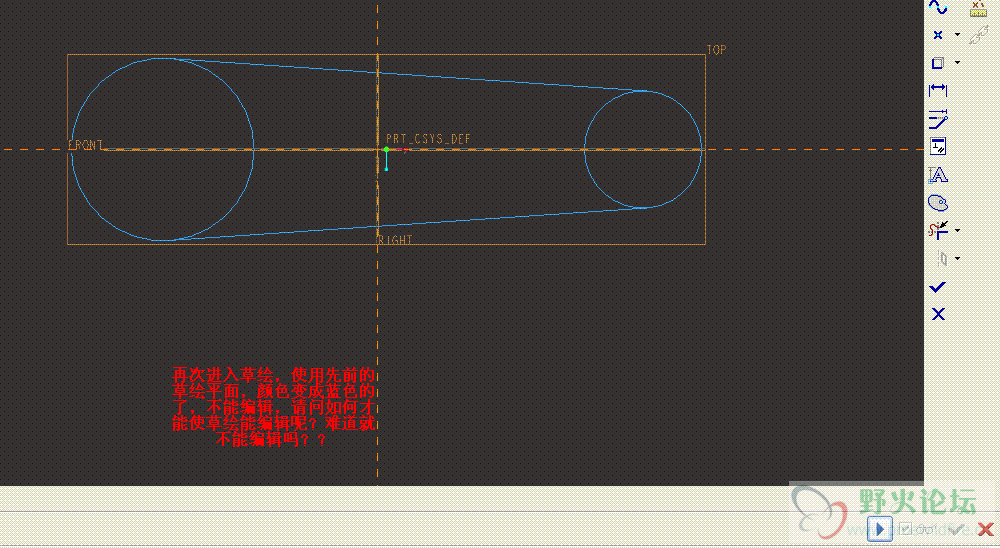

我创建了一个零件实体,拉伸进入草绘后,退出草绘了,如何再次进入那个草绘进行修改啊!
我进入草绘后修改不了原来的草绘图,有一次瞎点可以修改了,但不知道怎么整的!
请大家帮忙啊!

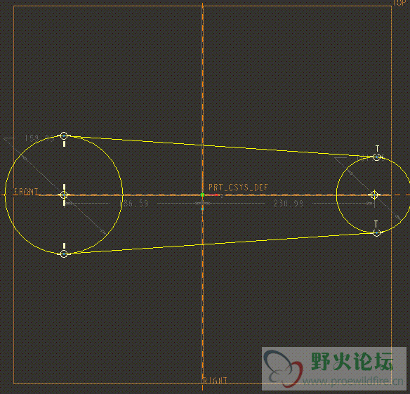

编辑重新定义就可以了啊

 楼主| 发表于 2009-4-22 07:23 | 显示全部楼层
好的谢谢我试试啊,你的动画是用什么软件录制的!
好人啊
是先断开吗?
断开有什么影响啊??
