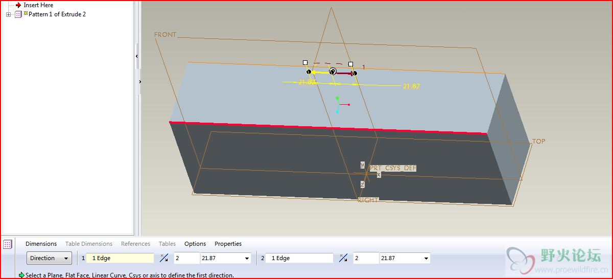

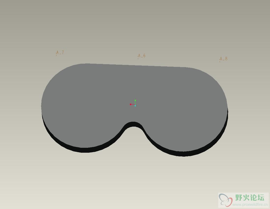

a.jpg 如图所示,先建立中间的基准轴,然后通过一次阵列的方式将左右的坐标轴阵列出来。我看例题里只有一个增量,不知道是怎么建立的(能够在相反方向同时建立)?
请知道的指点一下,谢谢!

不能同时在两个方向建立吧,注意截图不要弄那么大,能看明白就行

我也试了一下,好像不能在两个方向同时阵出来。

谁说不可以的?看图
119
3610
456
5234
发表于 2009-4-21 23:30 | 显示全部楼层
注意看阵列的方向箭头就是 了...
可以同时双向阵列的

如附件所示,我还是没有看明白它是怎么做的,能不能再根据附件讲解一下,谢谢!

是可以的,选择同一基准,就行了

回复 7# OLIVER_WANG 的帖子
用心看5樓的圖:
1,選的是方向陣列;
2,方向1/2選的是同一邊,就OK

我明白你们说的意思了,以“方向”阵列,可以同时向两边阵列。但是,我给的问题是:中间一个坐标轴,各向一个方向阵列一个。阵列后一共是3个坐标轴。
      可我按方向阵列的话,每个方向的“数字”至少是2,不能都为1啊,各位试试,是不是出现我说的问题!!!!!!!!!!
