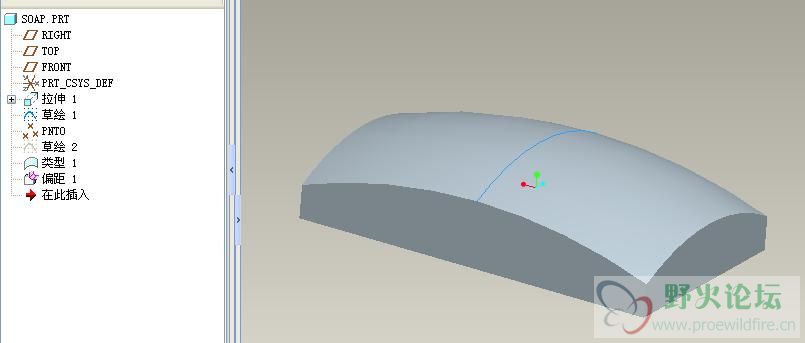

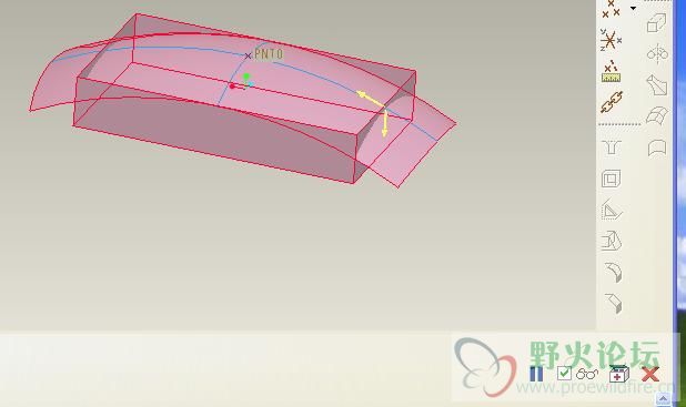

曲面合并时合并不了  如图
77
111
 楼主| 发表于 2009-4-21 20:18 | 显示全部楼层
这是 PRT 文件  为何向上 合并时可以  而如图4 向下合并时却不可以 呢 ??????????

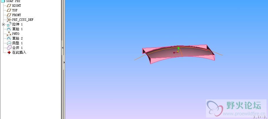

发表于 2009-4-21 20:29 | 显示全部楼层
你什么版本的啊?打不开
你看看阿有可能你下面那个没完全合并

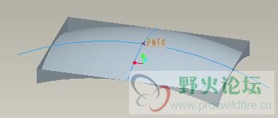

发表于 2009-4-21 22:24 | 显示全部楼层
你要这样的吗
496
620
发表于 2009-4-21 22:27 | 显示全部楼层
不艰意思是这样的吧

 楼主| 发表于 2009-4-22 07:54 | 显示全部楼层
回复 7# dmddhui 的帖子
就是这样的  能不能说下具体的步骤啊  还有 我那个是那边出错了 呀  或者发个PRT 文件给我  谢谢你了 !!!!!!!!!!!

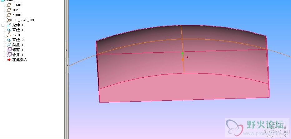

 楼主| 发表于 2009-4-22 07:58 | 显示全部楼层
回复 7# dmddhui 的帖子
直接合并不可以吗  多了一步修剪呀  为什么向上合并没有问题  而向下合并却多了一步修剪呀

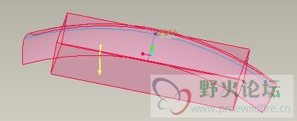

357
500
发表于 2009-4-22 09:31 | 显示全部楼层
用其它方法也行的 ,如图片
