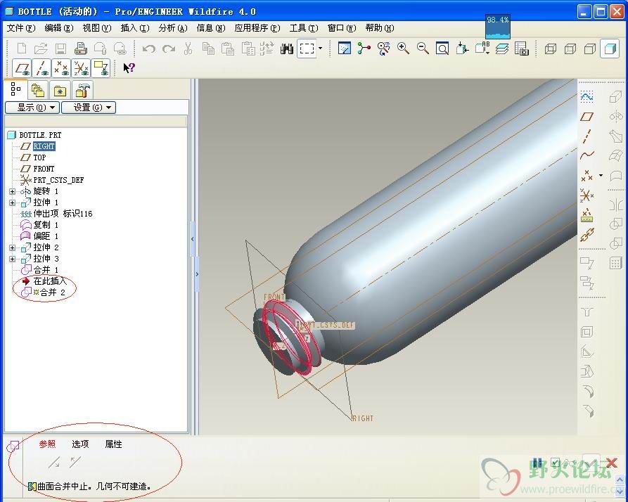

今天照书练习,书上是用3.0版讲的,我装的是4.0版的,书上用Ctr+C复制再Ctr+V选择性粘贴复制一个面组,我在4.0里如此操作却实现不了?请各位大侠指点一下,万分感谢!!!

我选择性粘贴后输入偏移量后紧接着弹出曲面合并对话框,要再选一组曲面来合并,可我才建了一组曲面,命令进行不下去了。我的目的是用我建的这个面组再偏移复制一个,再把这两个合并起来。各位大侠帮帮在下吧!谢谢!
发表于 2010-11-30 11:38 | 显示全部楼层
要有两组面才可以合并
