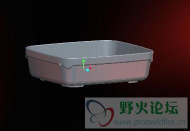

这种饭盒脱模很容易粘在母模上,有没有好方法顺利脱模啊

怎么会?型腔拔模的时候拔大点,冲头拔小一点,像这样的高度甚至可以不拔。稍微打光打下应该不至于去型腔。还有一种办法就是如果允许边进料的话。可以开一出二的模具。边进料。拉料杆上的冷料坛搞点倒脱模就OK了。这个对于有点模具基础的人都应该知道怎么做!

同意2楼的观点,这种模具用顶针做的话应该表面不好看,我认为还是用平面脱模的方法好些

如果不能用顶针,就用顶板
