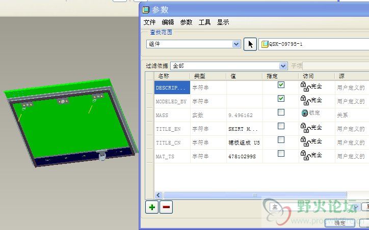

大家好!
    请问如何在工程图BOM中引用装配体(ASM)的自定义参数?如图所示,我在一个装配体(ASM)中设置了一个自定义参数TITLE_CN,数值类型为字符型来存放这个装配体的中文名称,然后我在工程图中如何引用装配体的这个参数呢?在画好表之后然后设置它的属性为&model_TITLE这样不行,因为这样一开始打开这个工程图时提示让我输入这个参数的名称,成了我自己输入了。然后把它的属性设置为&ASM.TITLE_CN也不行,这样一来工程图中也显示&ASM.TITLE_CN,请问我在工程图中该如何设置这个参数才能让工程图去引用呢?希望高手和版主能帮我解答一下,感激不尽!
191
303
 楼主| 发表于 2009-4-21 11:07 | 显示全部楼层
我明白了,应该是设置为&TITLE_CN就行了,呵呵,希望大家遇到这个问题也可以这样解决
