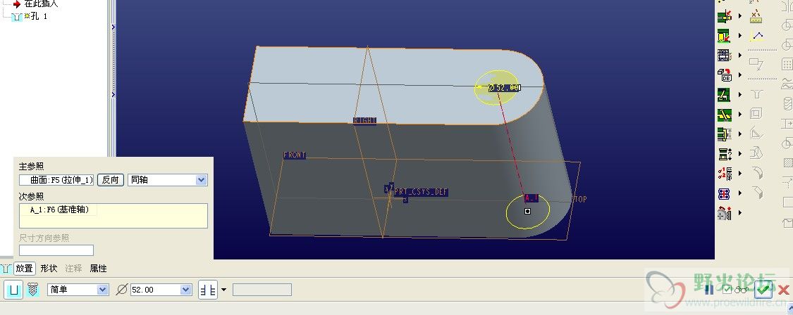

在PROE2。0中创建孔特征时,选择同轴,操作正确的话,确定的√会显示亮,但在proe4.0m060中,同样操作√还是不亮,如图所示,请问大家问题在哪里?

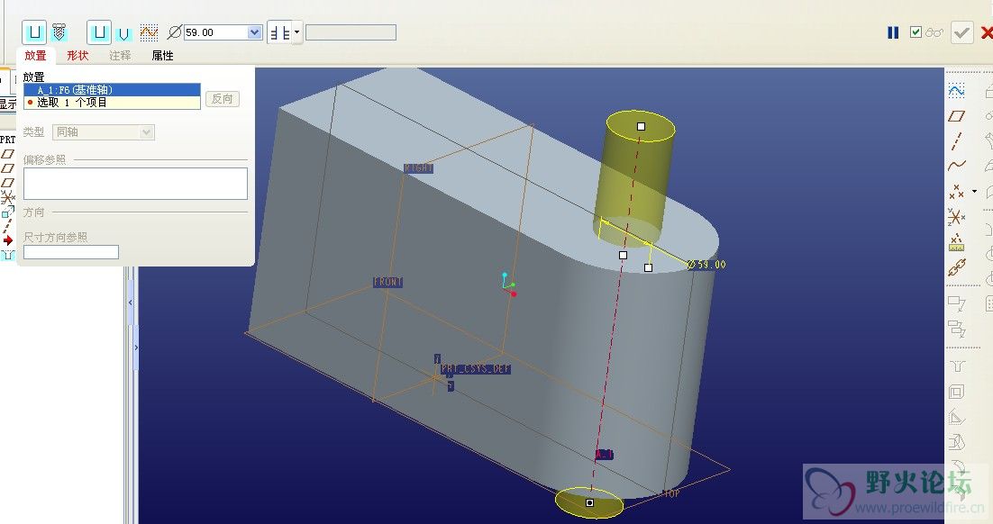

2。0的同样操作
首先谢谢楼上的,2。0的我也是这样操作的,他选择同轴的情况是下图!

发表于 2009-4-20 23:01 | 显示全部楼层
“同轴”孔特征总共需要选择两个参照,轴线与面,只有当两个参照都正确选择后,“确定”√按钮才被激活

发表于 2009-4-20 23:03 | 显示全部楼层
你第一个图片中,只选择了一个主参照,偏移参照没有选择,当然不能“确定”了
