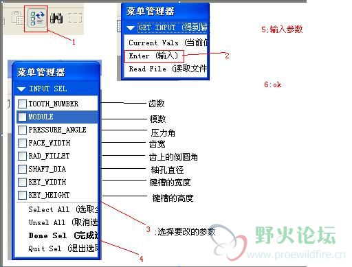

发表于 2009-4-20 21:11 | 显示全部楼层 |阅读模式
我做了一个齿轮模型,下载用proe打开后按下面步骤即可获得新齿轮。但上传文件大小有限制,比较麻烦.所以就不上传了。要的加QQ:499154453   说明:我用的是proe3.0 所以:低版本的行不行我就不知道了。

有否试过再生失败?我也自己做过~可惜再生失败,按照教材做的,拿附带的齿轮来修改也是不成

齿轮再生总出问题,请问大虾们,这个模数齿数的配比是不是有什么玄机之处啊?急求!!!!

m=(0.007~0.02)a=d/z(a为标准中心距,载荷平稳或软齿面时,取较小值;冲击载荷大或硬齿面时,取较大值。开式传动,取m=0.02a
