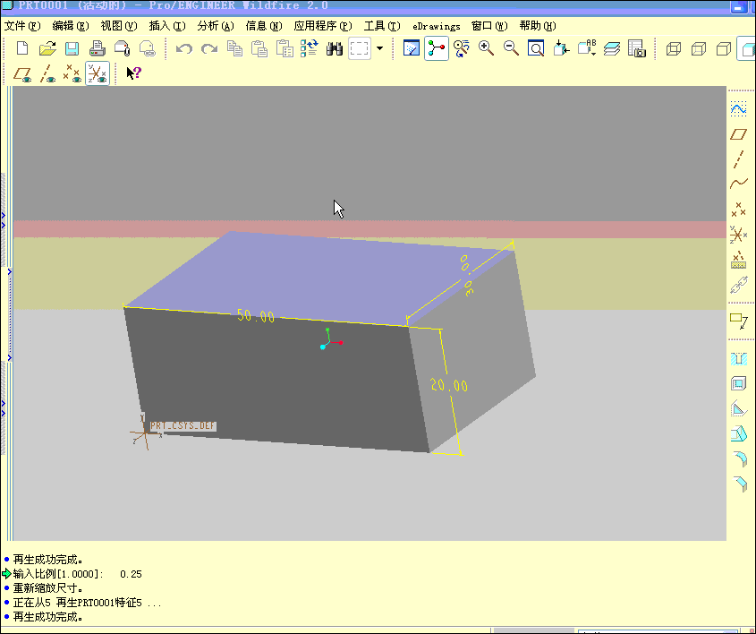

在PRO/E里面,整体造型做好了,能进行整体缩放吗?  可以的话教一下,谢谢。

可以选择缩放工具

什么意思?建模完成后,模型都是参数化的,怎么缩放?

可以的,我之前试过了,画图时应该是50cm(500mm)但我画成了50mm
用编辑--模型缩放--输入放大倍数,就可以了

这样的只能整体放大,不能改变尺寸比例,用“编辑”就很方便,不需要用缩放

用缩放模型没有问题啊

OK,明白了,谢谢各位。
