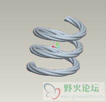

这是我在SolidWorks里建的模,请教高手这在proe里怎么建,用什么命令,具体步骤?

vss+关系式

做了一个,你看看吧:
123.prt.part1.rar
244.14 KB, 下载次数: 39
123.prt.part2.rar
34.75 KB, 下载次数: 33

模型是4.0M060版本的

你要的是这样子的吧
111.prt.part1.rar
200 KB, 下载次数: 38
111.prt.part2.rar
90.23 KB, 下载次数: 35

对,差不多,就要这个方法。谢谢!
