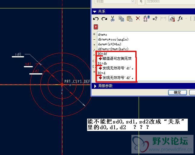

怎么修改

可以的,在尺寸上点右键,属性里更改

可是右键点击后....
发表于 2008-3-1 09:39 | 显示全部楼层
抱歉,前面我说错了,草绘时不能修改尺寸名称

尺寸值和尺寸名称用 1.jpg 来实现切换,尺寸名称sd#是系统自动产生,不同的电脑同一零件同一尺寸的尺寸名称都不相同,修改后的名称将不被系统识别,所以不可以修改。

其实楼主错了,你不应该想着去修改那些,而且也没有必要修改,你只需要选择这些尺寸标识放在等式的左边就可以了,手动输入也可以,但是为了避免出错和为了方便最好就是用鼠标选择尺寸标识。再试试
