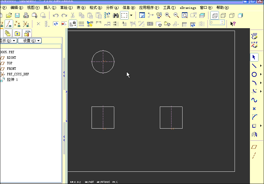

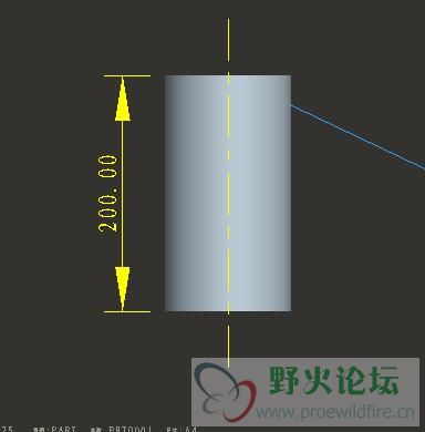

[求助] 工程图里显示的轴是棕色,打印不出来。

发表于 2009-4-20 16:35 | 显示全部楼层
先选中轴,然后选属性更改试试

发表于 2009-4-20 16:56 | 显示全部楼层
更改显示设置==》基准  里面

发表于 2009-4-22 07:55 | 显示全部楼层
打印出来的颜色由打印配置文件决定,和屏幕上的显示没关系。
没有必要去改系统颜色。
