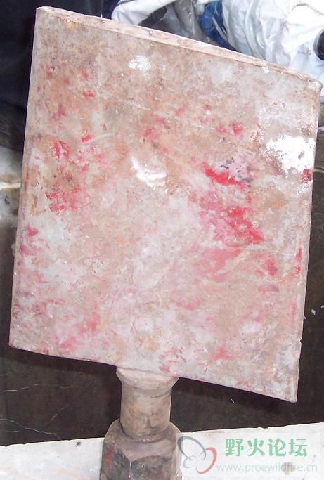

大家好,我急需用proe做一个风机系统的建模,风机系统主要包括:电机、轴、叶轮,请大家帮忙给我点意见和帮助。我是自动化专业的,没有用过proe。请大家务必帮忙啊

我以前搞过风机的毕业设计。
矿山上用的,各种参数都全了。
(轴流式两级矿用大型通风机)
由于才疏学浅,老师问有没有会用proe 建模的,我们说会是会,但是没有那么厉害。那个风机的叶片就很难做。需要的是用该叶片的(若是两级,就再加一个)数个截面构造曲面。然后生成实体。阵列后做成风机。
小风机。
实拍。

发表于 2009-4-20 19:43 | 显示全部楼层
这要有你说的全套图纸才能建模了
发表于 2009-4-21 09:32 | 显示全部楼层
啊,这样啊。这样吧,
没有可利用的建模图纸,因为这些图纸都是些部件的图纸。如前级风筒,叶轮的cad平面图,扩散器,后级叶轮。。。。
当时不要求建模了,就没有做叶珊的全部截面图。只做了几个,以应付说明书。
叶珊图,因为各种风机的叶珊生成是不一定一样的。我用的是美国航空航天局的标准,当然那是比较老的标准了。因为风机并不是高新技术,所以很多人不再研究了。在前苏联和中国和好时期,矿业开采空前,所以研究开展的很好。现在矿山机械的发展并不快。
德国也有标准,现在最经典的书也就是:李庆宜的《通风机》1986年版。现在的书作者不正来,利欲熏心,抄袭严重。
给你发个俺的程序,貌似本机必须装了vb6.0 才可以运行。自动生成风机的各个参数并存盘。机电类专业的肯定能弄懂。
