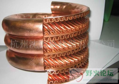

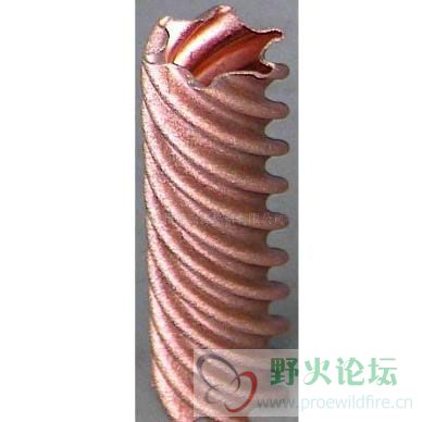

请教高手:螺旋槽管(如图片一)本身已带螺旋,又要将其螺旋(如图片二的内部),这个模型怎么画?自己已研究了很久,没有成功。哪位牛人帮帮忙,要用什么命令,具体怎么做?先谢过!

 楼主| 发表于 2009-4-20 14:11 | 显示全部楼层
补充下
只是用图一的管再螺旋,不用像图二那样剖开,图二外面的圆管可以以后在考虑。我尝试过用可变剖面扫描做,但不知道怎么使截面再绕着螺旋形旋转。

发表于 2009-4-20 17:13 | 显示全部楼层
vss+关系式,有时间做一个试试
 楼主| 发表于 2009-4-20 18:15 | 显示全部楼层
楼上的高手能说说具体怎么做吗?我尝试过,但不知道关系式该在哪里加怎么加。特别感谢!

发表于 2009-4-21 06:17 | 显示全部楼层
不就是个绳子么?
你在论坛里面搜索一下绳子,就会好多。
我还做过教程的说。
http://www.proewildfire.cn/thread-16928-1-1.html  我的教程

发表于 2009-4-21 13:31 | 显示全部楼层
原帖由 yuanyuan221 于 2009-4-20 18:41 发表
参看:http://www.proewildfire.cn/forum ... AF%BB%C9&page=2
和里边第二页的弹簧制作原理一样
两次扫描,第二次扫描的时候在草绘里面加入以下小公式
