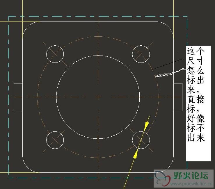

这个图中,那4个小圆所在圆的直径怎么标阿,直接标好像表不出来!

编辑尺寸啊
选中、右键、属性 、从尺寸文字 ,插入符号 就可以加上直径符号了

 楼主| 发表于 2009-4-20 13:54 | 显示全部楼层
选不中的

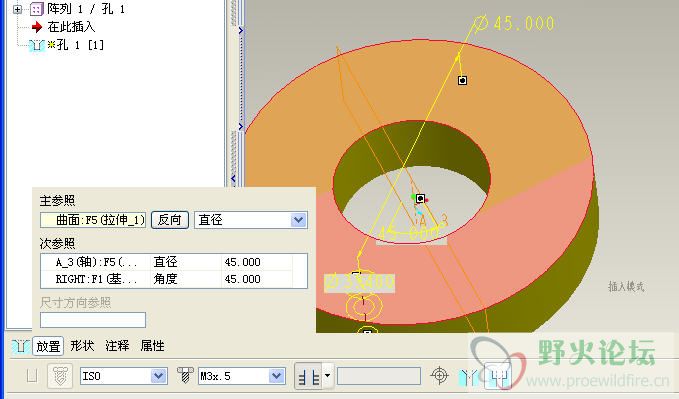

阵列的时候用直径,然后在工程图里显示尺寸就出来了

原帖由 selfar 于 2009-4-20 13:54 发表
选不中的
可以重新花格构造圆啊...

发表于 2009-4-21 17:36 | 显示全部楼层
先标尺寸,再转换为构造圆也可以的

回复 4# 野火 的帖子
阵列时没有直径这个选项啊,只有轴、方向、尺寸什么的

发表于 2009-4-22 12:26 | 显示全部楼层
是在创建孔时,然后用轴阵列
