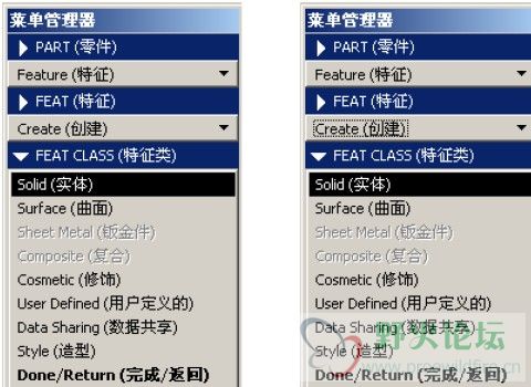

大家看下,如何能够设置成这种界面的啊……

在系统配置文件中设置:menu_translation both

proe界面菜单中“工具”——“选项”,显示“选项”对话框,在对话框的下部“选项”中输入“menu_translation”后边的“值”中输入“both”,然后将其保存到你的proe的启动目录下,名称为“config.pro”,退出,重启proe。
这里边有配置文件的详细介绍:
http://www.proewildfire.cn/forum.php?mod=viewthread&tid=9138&highlight=config
