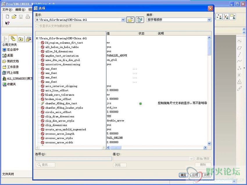

ProE4.0设置不能生效,我用林教授的国标配置文件,却都是打叉,什么原因。谢谢帮助。

配置文件的后缀应该是config.pro或*.sup    你的好像是把绘图配置文件当成config啦

在配置文件里搜我截图的名字添加国标配置

搞清楚 dtl  文件是工程图配置文件,不是在你图中这个地方打开的,如楼上说的选项配置就可以
 楼主| 发表于 2009-4-22 18:42 | 显示全部楼层
噢,谢谢,确实搞错了
