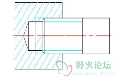

发表于 2009-4-19 16:48 | 显示全部楼层 |阅读模式
这个工程图怎么画啊,有零部件有剖面线有的没有
47499
发表于 2009-4-19 17:15 | 显示全部楼层
剖面线菜单中有 排除元件 的功能,可以排除你不想剖切的元件

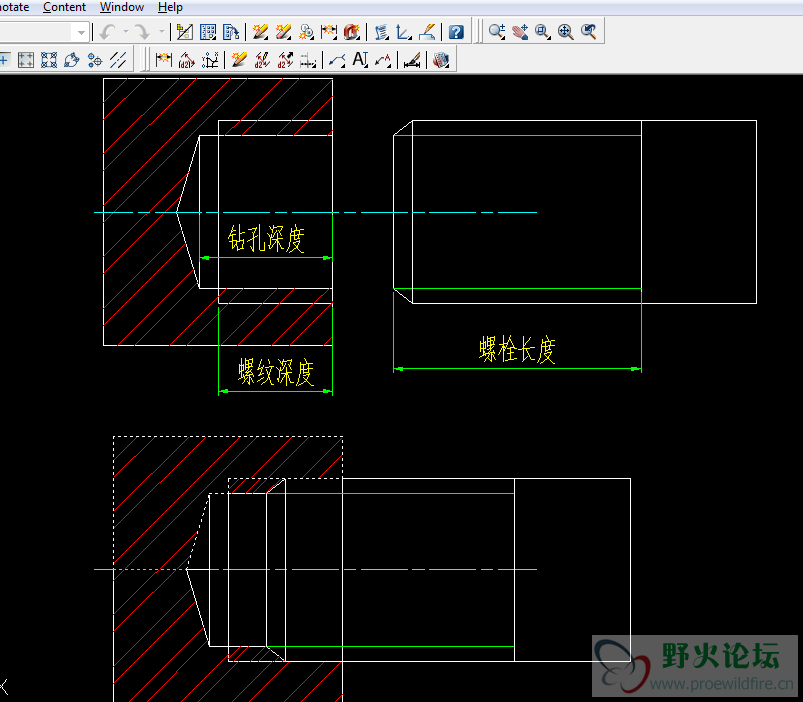

发表于 2009-4-19 17:33 | 显示全部楼层
首先的你的图是有问题的(剖面线错)
这个是装配图
是螺栓与螺纹孔的配合
看图,你应该会明白的
120
3613
456
5239
发表于 2009-4-19 17:34 | 显示全部楼层
附上插图
要注意螺纹的配合 和 剖面线的关系。

发表于 2009-4-20 18:01 | 显示全部楼层
是不是要这样?貌似不复杂的
