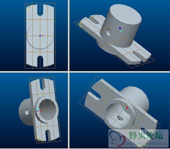

下图是我们毕业设计的题目,给个零件图做塑料模具设计。总体零件比较简单,是一个护罩类零件,但在圆筒一侧有开了一个小圆孔。所以要做侧抽芯。因为孔在分型面在上面,所以侧抽必须就在定模侧,圆柱外表就会存在滑块分型线,可能还会存在干涉现象,所以比较麻烦。
请各位大虾帮帮忙,看有没有更简单的方法,给点意见!!  谢谢各位

1。一个抽芯(小孔。行业称为碰穿抽或者说是插穿抽)搞惦。
2。分型面放在右上图的支耳(况且这样称吧,以后要标示出各个平面符号或尺寸代号,否则别人怎么回答你的问题)平面上。
3。脱模度用1.5度(与表面粗糙度有关)好了。
只会这样的模具还是找不到饭碗的。嘿嘿,算我说重了一点。

  多谢指点!!   抽芯我知道呢。 但是抽芯是在定模一侧 ,而且滑块抽芯没有在分型面上,在圆柱外表面就会有侧抽分型线,影响外观啊!! 这个怎么解决?  期待~~~~

1 抽芯在定模一侧,的确要比在动模复杂,所以模具必须多一次分型,如果你要做侧浇口,那就是假三板模,定模固定板和定模底板要先开模,先抽小圆孔,当然滑块是留在定模侧.然后再开动定模,再顶出.如果产品很深,点浇口更合理. ...
  嘿嘿 多谢这位大哥建议, 原来用双分型就可以解决那个问题。
