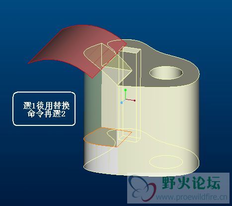

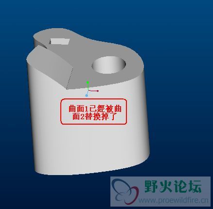

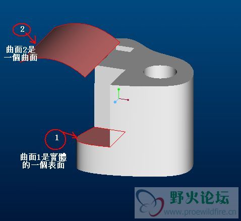

替換曲面.要有曲面可替換才行.
方法是先選擇要替換的面.再選用來替換的面
如下圖
