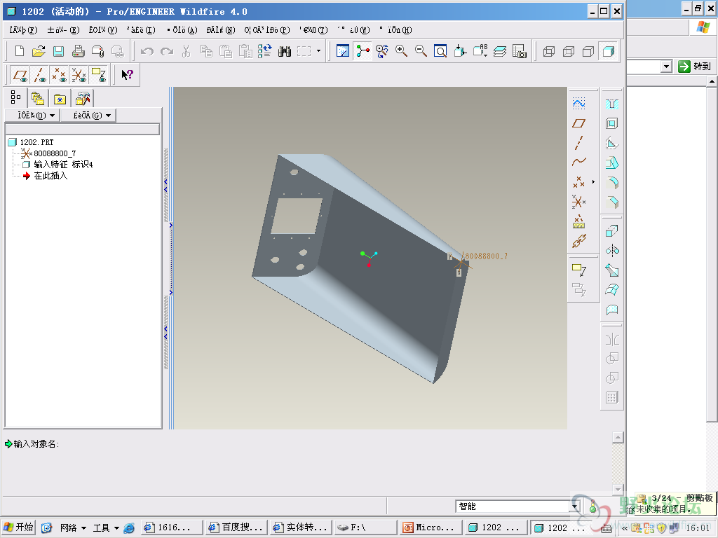

实体转钣金后带圆弧的地方怎么展开啊?我用边缝命令只能选上直角边,圆弧边选不上,
  等待高手指教

 楼主| 发表于 2009-4-21 16:06 | 显示全部楼层
我上传了附件,请各位高手帮忙指教啊

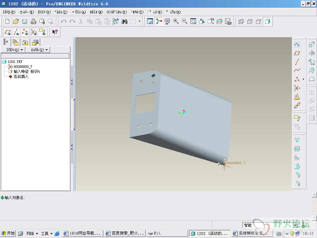

 楼主| 发表于 2009-4-21 16:12 | 显示全部楼层
两边是圆弧,在发一张看清楚点

发表于 2009-4-23 12:21 | 显示全部楼层
主体你是通过混合建立的吗
如果是的话,你可以吧内侧先道圆角,再创建曲面缝,之后就能展开了

 楼主| 发表于 2009-4-30 16:26 | 显示全部楼层
我试过了,不行啊
