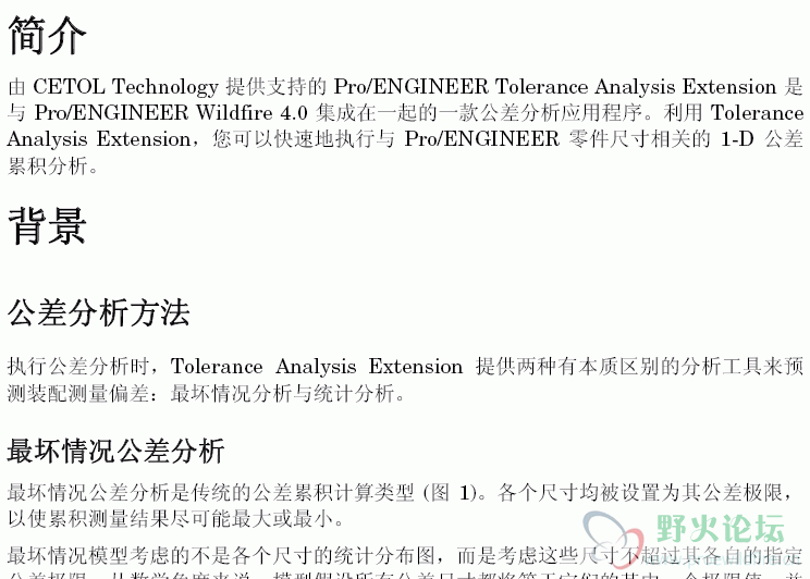

发表于 2008-2-29 15:24 | 显示全部楼层
CETO资料来了,赶兴趣的自己学习,这个我工作中基本用不到.
tol_analysis_ref.pdf
