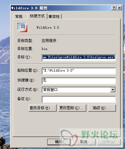

我是个新手,在按照书中做好工程图配置后,当时做图可以,在重新启动wildfire画图时又回到原先的配置了,有谁帮帮我,主要是改好配置后怎样保存,最好详细点,我实在是太笨了,不好意思。拜托

你要用记事本打开工程图配置文件编缉才可以的,在PROE里面改只能一个图一个工程图配置.

把我的PROE配置给你吧,把它放到E盘.PROE的起始位置改为E:\Wildfire 3.0就可以了.

你现在打开我给你的metric文件再修改就可以了.

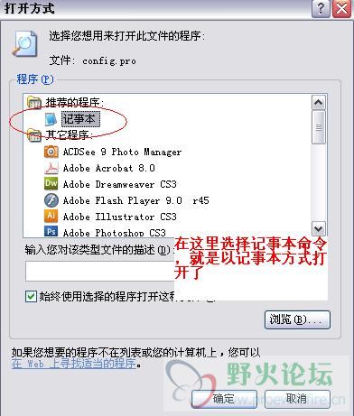

发表于 2008-3-1 17:57 | 显示全部楼层
原帖由 无止境 于 2008-2-29 17:02 发表
谢谢你,真是不好意思,请教咋样用笔记本打开工程图文件,在进行修改,在怎么存,请不要见笑,我是要退休了,对这方面的也没学过,不太懂,只好不齿而问了
我来解释一下

发表于 2008-3-1 17:59 | 显示全部楼层
还有啊,楼主最重要的是要把你保存的config.pro文件放在你的起始目录下面,这样每次打开PROE之后就是你修改后的设置啦

 楼主| 发表于 2008-3-4 18:01 | 显示全部楼层
回复 7# 的帖子
衷心感谢你和楼下zhanglili167对我的帮助,由于你们的帮助我才明白了。
