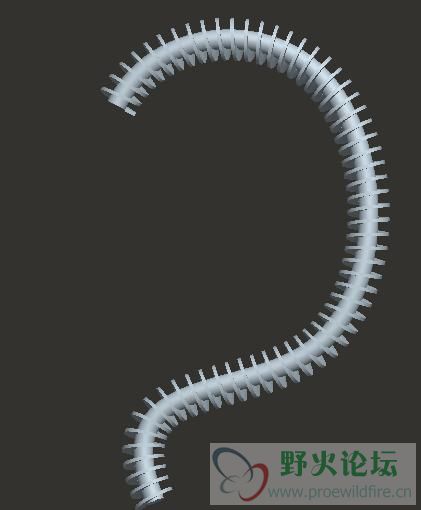

那位好友看看这手柄怎么做呀?

看看这样对不
对你有有没帮助呢

原帖由 jxmwhpzn 于 2009-4-18 15:20 发表
对你有有没帮助呢
你的错了
你的是螺旋线扫出来的
原图是 一个 圆 一个圆 的啊

中间部分用阵列圆(曲线)
头尾用螺旋扫描就可作出

不错的哈?用可变截面扫描可以的哟

一楼的朋友可变剖面扫不出来,要注意什么呀?

多谢拉!!!!!!!
