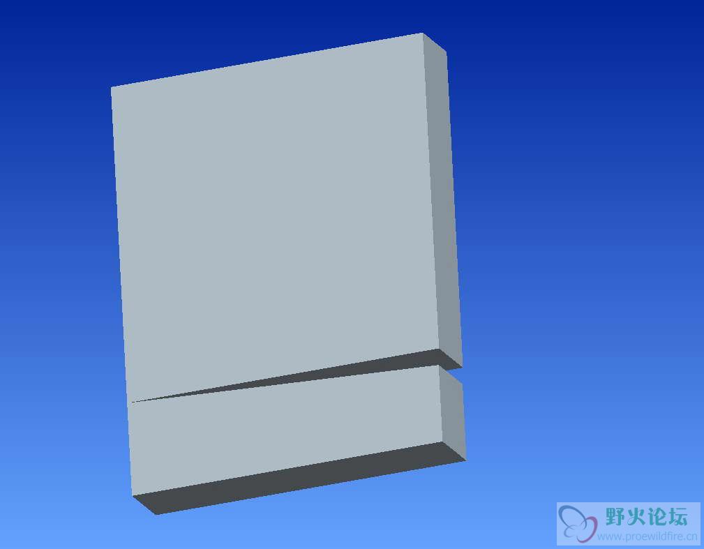

在装配时遇到了一个问题,就是有的零件装配这后之间有间隙,但是这两个特征之间的位置已经确定了,才能把它们合并起来!
谢谢高手来回答!!

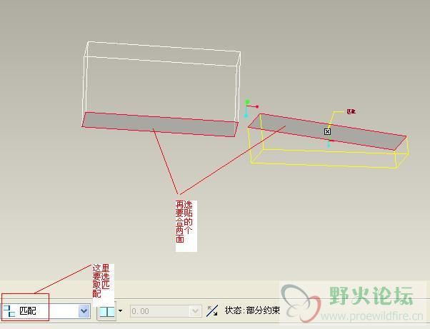

发表于 2009-4-18 15:36 | 显示全部楼层
你在选取约束的时候就要注意了!你将想要贴在一起的面选成匹配就行了。如果约束不够你可以再新建一个约束就行了啊。

发表于 2009-4-18 15:57 | 显示全部楼层
删除约束,重新装配过

发表于 2009-4-19 23:30 | 显示全部楼层
如果确定约束是正确的话,是不是零件尺寸有问题?
