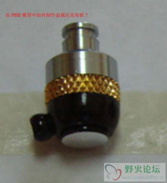

在PROE零件模型中如何制作金属压花形状?请传几个这方面的实例?

看不大清,应该是用混合+阵列

切口螺旋扫描
 楼主| 发表于 2009-4-18 19:51 | 显示全部楼层
能不能传一下实例,形状差不多就行。
发表于 2009-4-18 20:56 | 显示全部楼层
在论坛搜索滚花
