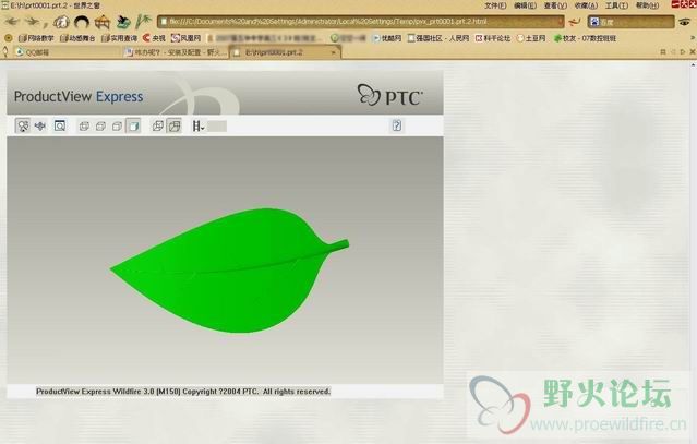

各位高手,在下迫切希望你们帮一下,就是打开保存后的pro/e文件时,不是软件打开,而是在默认浏览器里打开,只能看,不能改。如何是好呢?难道就只能重装吗?高手们,希望你们抽点时间指点指点呀!!
 楼主| 发表于 2009-4-17 23:35 | 显示全部楼层
就是这样了
现在截个图来看看

发表于 2009-4-18 00:31 | 显示全部楼层
右键点击你要打开的文件,选择proe
或者右键选择打开方式,然后选中pore,并选中始终使用选择的程序打开这种文件
也可以通过文件夹选项的文件类型更改

发表于 2009-4-18 08:17 | 显示全部楼层
先打开 PROE,然后浏览到你文件打开也可以吧

 楼主| 发表于 2009-4-19 20:28 | 显示全部楼层
ok,但怎么删掉这种方式

发表于 2009-4-20 12:42 | 显示全部楼层
选择始终默认proe打开此类型的文件,

发表于 2009-4-20 12:43 | 显示全部楼层
我想你是应该安装了proe的那种预览的组件,所以才会这样
