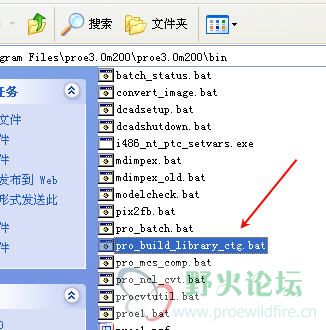

目录文件生成器,PROE的安装目录是自带的,可以使用。
这个文件建议复制到标准库中,创建目录文件或增加了标准件时,运行一下这个文件,标准库目录文件就会自动更新了。
如下图
