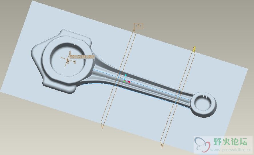

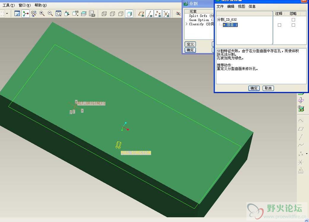

我设计的一套锻造模具在分割体积块时出现故障:
分割特征失败。由于在分型曲面中存在孔,而使体积块无法分割。
孔被加亮为绿色。
推荐动作:
重定义分型曲面来修补孔。
如附件图1所示
锻件图如图2所示,
两孔间有连皮,不知问题究竟在哪里,具体该怎么修补?
急盼高手指点!!!!
先谢啦!

发表于 2009-4-17 21:08 | 显示全部楼层
很简单的东东。4.0的,打开以后箭头往下拉就行了。

 楼主| 发表于 2009-4-18 10:14 | 显示全部楼层
回复 2# bshq 的帖子
请问你用的是哪个版本的啊?我用4.0也打不开!提示创建于较高版本,而且文件无法检索!
能把做模的文件夹里全部文件一起上传(或发送到wxfx365@126.com),或者说明该怎么改正吗???
