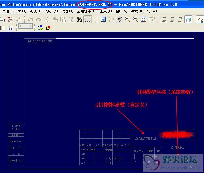

这个问题论坛讲很多,我也仔细看了,可还是有点不明白,人笨 我先做好了格式图框和标题栏,再做模板是把格式文件插入进来,一插进来就需要输入零件名称、材料等 ,保存后再调用,材料这些参数就不能自动调用了。我实在没办法就只有每次先选模板再选格式。请教下论坛里的各位高人你们怎么用呀,万分感谢

每个零件的名称、材料材料可能都不一样,因此这些参数不是做在格式文件里
做工程图本来就是先选择格式,然后再进入工程图

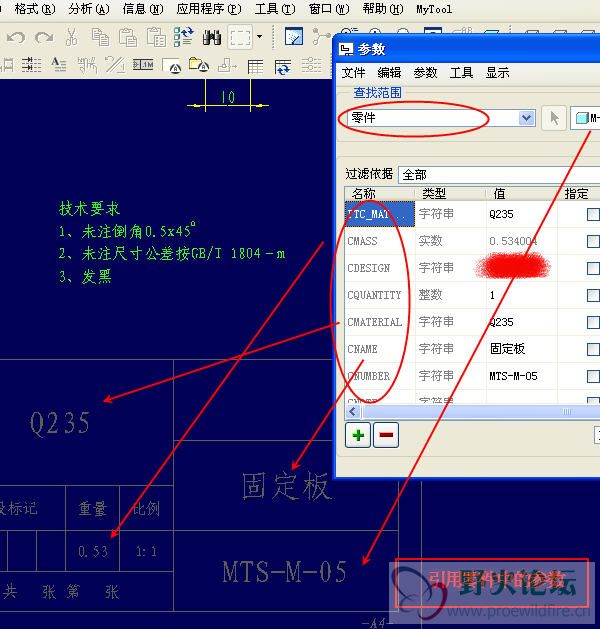

关于格式文件与模板文件,很多初学者容易混淆,甚至于一些教材上也常常将此混为一谈。
其实格式与模板只要有一样就可以制作工程图,
尤其是初学的朋友,建议采用格式文件创建工程图。
即时建时,使用格式为空,然后浏览到自己的格式文件,进行套用。
在格式文件中建立好表格,表格中引用参数。调用时会自动调用零件的相关参数。
当然参数的值也可以在工程图中填写。
