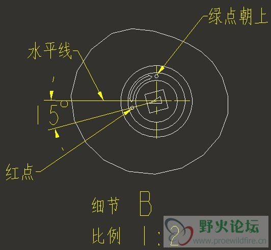

RT,请问如何在工程图中的详情图中标注角度呢?下图所示的 sshot-1.jpg 这样,请各位高手帮忙解答一下,谢谢

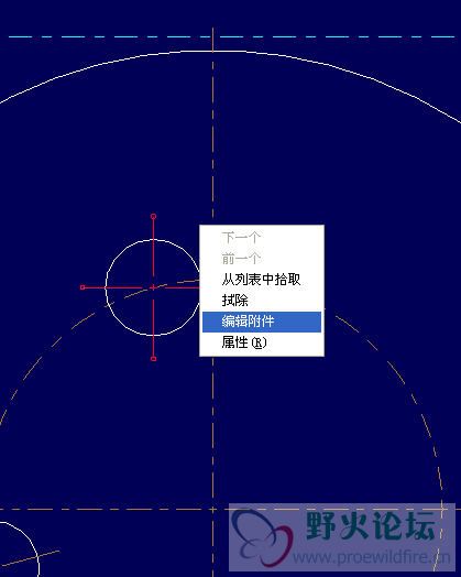

你可以在你的原图上标注好,然后右击移动到视图就可以了

如果你在3维里没做出来这个尺寸的话直接画两条直线,标注尺寸就行了

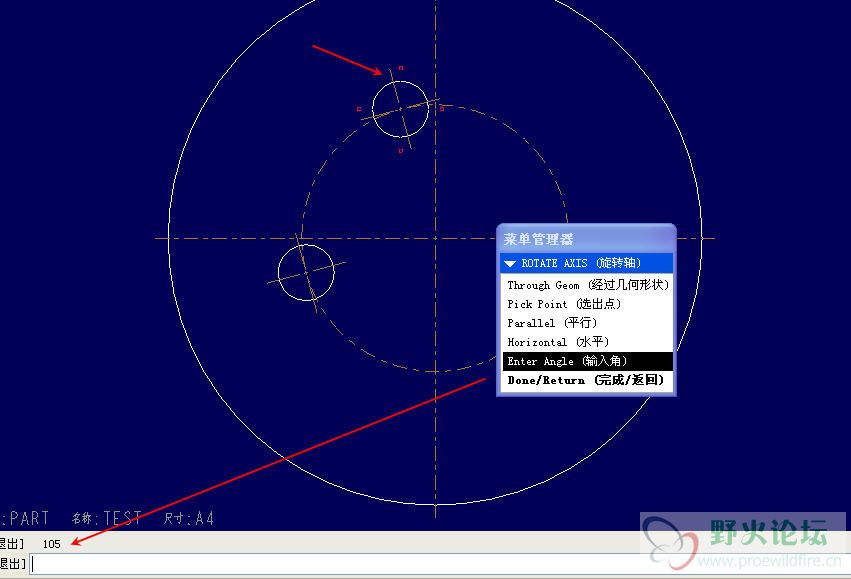

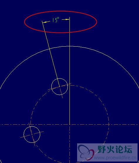

发表于 2009-4-17 21:22 | 显示全部楼层
像这种情况,你已知它的角度,用旋转轴线的方法比较合适,图纸也比较美观。
旋转轴线后,按一般角度尺寸进行标注即可。
