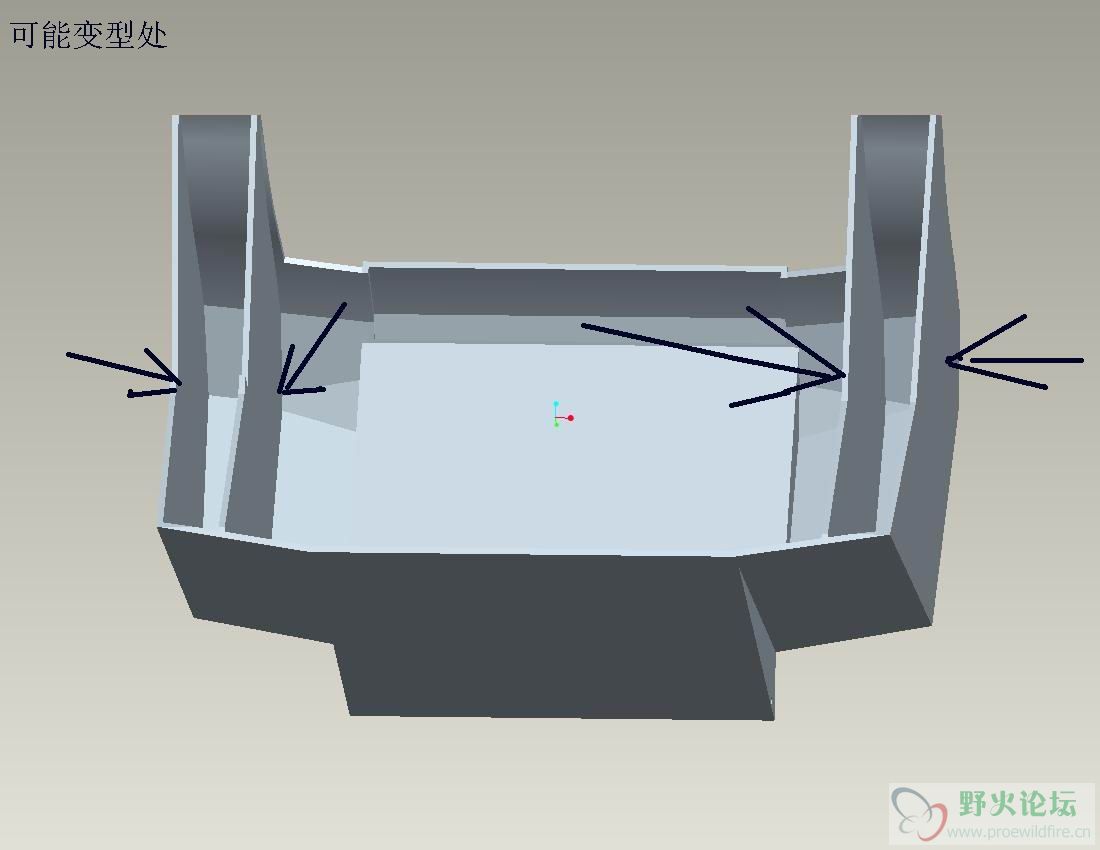

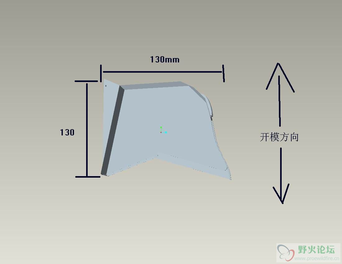

如图 一壳类上盖.大致尺寸和开模方向如图 壁厚为2 考虑成型时两侧可能会变形
用什么方法让变型可能减小呢?肋板?什么位子?期待各位的指教 谢谢

箭头所指的地方,横向(两箭头间)加怎么样~~~

多加幾根吧,只要不影響結構,這樣會更有保障一點
发表于 2009-4-16 22:03 | 显示全部楼层
加几道凹痕

提问我感觉不太明白,是产品设计不变形还是设计模具时让它不变形啊?若是产品在不影响使用情况下增加加强筋,若是模具与冷却进料口位置等等都有关系。你的图形我看的不是很全面说不准.

沿箭头方向加筋吧

就是怎样设计这个这个产品的结构(肋板)让它模具生产时不要变型 不要影响外观
主要是看看各位的想法 要有是相当的模具经炼的老手指点指点下就好 恨自己对于模具没有经炼

那就加几条加强筋吧,加强筋的厚度最厚不要超过你塑件的壁厚.
