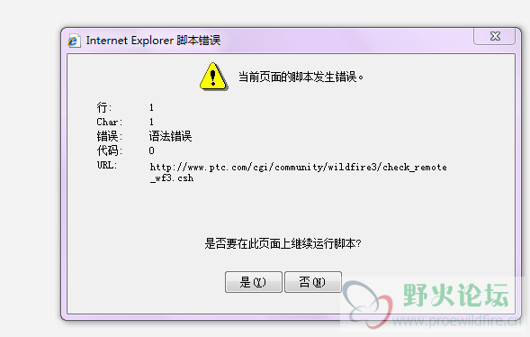

如题,今天在我的WIN7 上装了4.0的M020,也破解了,可是运行后几秒它就自动关闭了,看了坛里的说关了硬件加速就行了,我在网上找了没找到WIN7下如何关硬件加速
请问有什么办法解决吗?

 楼主| 发表于 2009-4-17 11:15 | 显示全部楼层
显示这个,是或否后都消失

发表于 2009-4-17 19:27 | 显示全部楼层
彻底去掉 proe 烦人的默认载入浏览器网页
http://www.proewildfire.cn/thread-149-1-1.html
可以设置下启动时不加载网页

发表于 2009-4-20 00:23 | 显示全部楼层
或者你可以试一试将浏览器主页的位置..看看行不行..我以前也是这样子做的..
web_browser_homepage http://www.proewildfire.cn
