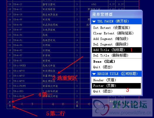

在同一页中,明细表分段为两列,在第二列中如何加表头呢?
是编页下面的那个“家标题”吗?这个如何操作?那个选第一行定义头标,然后又选第二行定义标题,这两步该怎么选?我一选就出现“选取的行不能在一个重复区域中”的提示
紧急求助,谢谢各位大哥

添加标题,按提示做就行了

添加页脚,选择标题的两行,如果只有一行,则一行点两次。
对于添加页眉与添加页脚的效果,自己可以试试,也可以两者都同时添加。

谢谢!问题解决了!
