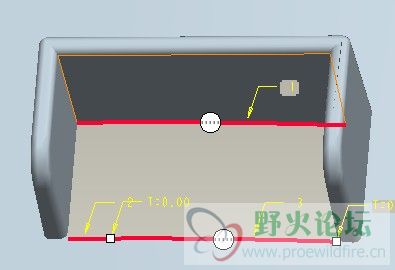

边界混合靠近视角一侧不是同一条直线,无法混合

选择第二条线的时候按住shift键,第二条线就成为一整条线被选中,OK!

上面说的很清楚,你可以试一下。

你所選的是三條線,如果用兩條線就OK了
照三樓的說法試一下,應該沒問題
