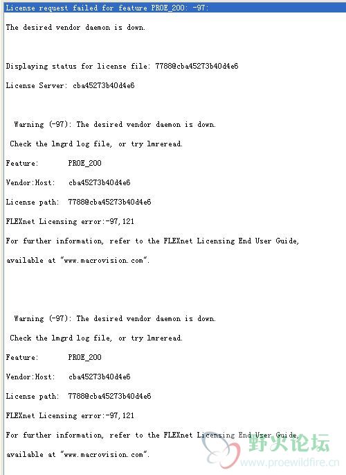

最近我买了一个碟子.以前还能够装上去用的.不知道怎么的这几天就不能用了.每次装上去.一打开.就自动关了.打开时出现的情况在附件里面...请教怎么解决....

许可证服务器没有启动,可能你的 PROE 版本过期了。 3.0M040 之前都存在过期问题,请确认你的版本,最好在论坛下载新版,比如 3.0M120

论坛里下载的PROE软件不会过期,你如果还想用回你的碟,将注册表的有关proe的内容全部刪掉,可能会可以重装
