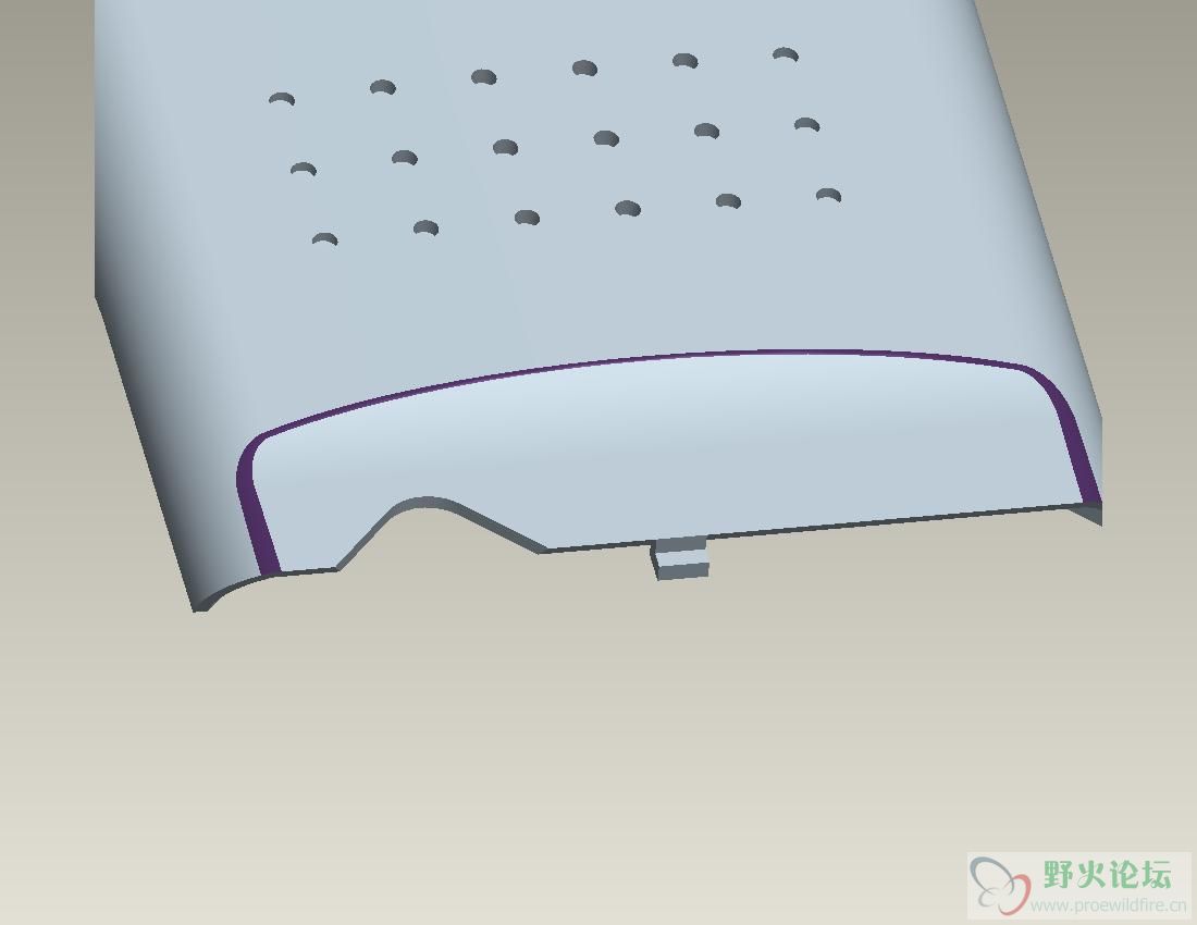

[求助] 请教可变圆角怎么倒?我弄的老失败,先谢谢啦!

谢谢啦!由于原文件太大,传不过来,所以我把一些特征删掉了。 gaiban.prt.rar (126.82 KB, 下载次数: 14)

发表于 2009-4-18 15:28 | 显示全部楼层
这东西没得可教
自己慢慢变比例,有的就在0.0*之间多了少了都不能成功。尤其是一些不相切边的边半径导圆

发表于 2009-4-19 08:56 | 显示全部楼层
回复 11# 史伟森 的帖子
呵呵,你还是没去研究我的画法啊,
我今天没上班,家里没电脑,明天画给你

发表于 2009-4-19 14:10 | 显示全部楼层
把你的文件转成3.0版本的或IGES或STP格式的.
我给你倒一下.

 楼主| 发表于 2009-4-19 18:07 | 显示全部楼层
回复 14# roselzb 的帖子
不知道怎么转换呀~

 楼主| 发表于 2009-4-19 21:39 | 显示全部楼层
回复 13# andyhuang2008 的帖子
今天我又看了你的方法,好像是草绘了一条曲线,你那个是平面的,我的是空间的,空间曲线我做出来了,可还是选不上一条整线。点阵列我也试了,阵列不成,选不到基准点,可能我太笨了,给你带来这么多麻烦,真是不好意思,呵呵

发表于 2009-4-22 07:51 | 显示全部楼层
你把圖另存為igs或neu文檔,上次的圖打不開,我用3.0

 楼主| 发表于 2009-4-23 18:50 | 显示全部楼层
哦,不好意思,看看这个能不能打开~ 盖板.rar (155.79 KB, 下载次数: 8)

发表于 2009-4-23 19:20 | 显示全部楼层
我幫你導好了,我的方法也很快,(順便問下,你怎樣把1mb的圖壓成155kb??)
gaiban.prt.part1.rar (200 KB, 下载次数: 14) gaiban.prt.part2.rar (69.86 KB, 下载次数: 12)

 楼主| 发表于 2009-4-24 07:11 | 显示全部楼层
这个我也不太懂,可能跟文件格式有关吧。我按您说的那种格式保存副本。放到一个文件夹里直接压缩就成100多KB了。问一下PROE中各种格式有什么不同吗?(再问一下,您在运动仿真方面在行吗?我几乎一窍不通,这方面的教材又很少,希望您能给点宝贵经验,先谢谢啦
