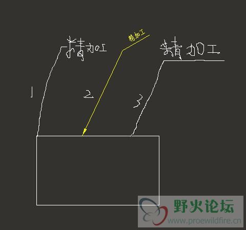

在proewildfire 4.0下标注工程图,我使用的工程图配置文件是系统带的cns_cn.dlt。标注好后,出现了附图中2的样子,如果不使用就出现了附图中1的样子,现在我想实现附图中3的样子,应该如何操作呢??
非常感谢~~~

双击你要修改的尺寸,弹出尺寸属性对话框,找到文本方向,在里面调节就好,你的情况应该选位于延伸弯头线上方(ISO)

图一的样子,点格式菜单中的切换引线类型就变为图3的样子了
