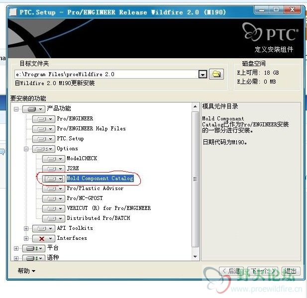

我在创建工件的时候,只能手动,自动那里点进去修改数据的地方时灰色的,都不能用

红线部分资自己看

就是安装红线那个部分,无需卸载PROE,在原来的基础上重新安装一次就行了
