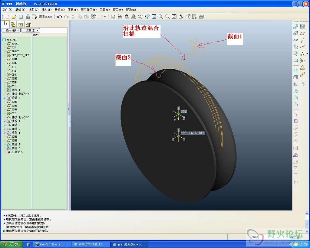

我在做涡轮时,参考的是论坛的齿轮参数化建模的文件。下面我谈一下,我遇到的问题:
文件worm_gear_cylinder_left1.prt:是我根据自己所做的模型修改参数数值后的文件。这里我把后面阵列生成完整齿轮和之后的键槽一类的特征删除了,简化了模型,也是为了突出我所遇到的问题。
因为原作者的模型是左旋的,而我要做的模型是右旋的。原作者的参数化模型并没有把左旋和右旋实现可以根据参数改变。所以,要由左旋变右旋就麻烦了一些。
通过我自己的思考,我的想法是:“扫描混合”剪切出了齿廓,而轨迹1、轨迹2、截面1、截面2中的角度关系即是到底是左旋和还是右旋的问题所在。
所以我通过修改“关系”的赋值,把轨迹1的角度D16(轨迹1的角度就是涡轮蜗杆的行程角)、D8(构成截面1和截面2的渐开线的夹角,即从后截面2到前截面1,渐开线转过的角度)、D10(同D8),用360°减——D8【右旋的角度】=360°-D8【左旋的角度】——实现左旋变右旋。而轨迹2是定义的轨迹法相,左旋和右旋的法相没有变化。
因为原定义的轨迹和截面的变化,当修改完“关系”后把小红箭头移回到“扫描混合”下侧时,会出现出错的提示。但是我认为只要通过“快速修改”——“重定义”是可以实现左旋变右旋的。
但是,还是出错了……
此后,我又根据原作者的建模思路,另起炉灶自己建模一步步做,WWW .prt就是我做的文件。
我做的思路和原作者是一致的,方法略有差异——因为我发现原作者用的是野火2.0,而我学习PROE时间很短,而且是用的4.0。
在我用草图绘制好截面和轨迹后,做“扫描混合”,又出错了,而且好像错误提示还一样。
希望各位看在我打了半天字(这是第二回,第一回的帖子因为图片大了,返回编辑,结果内容全没了……)的份上,看我的这两个文件的两种方法可不可以修改对?
我想用文件WWW的轨迹和截面至少是可以扫描出的吧?
