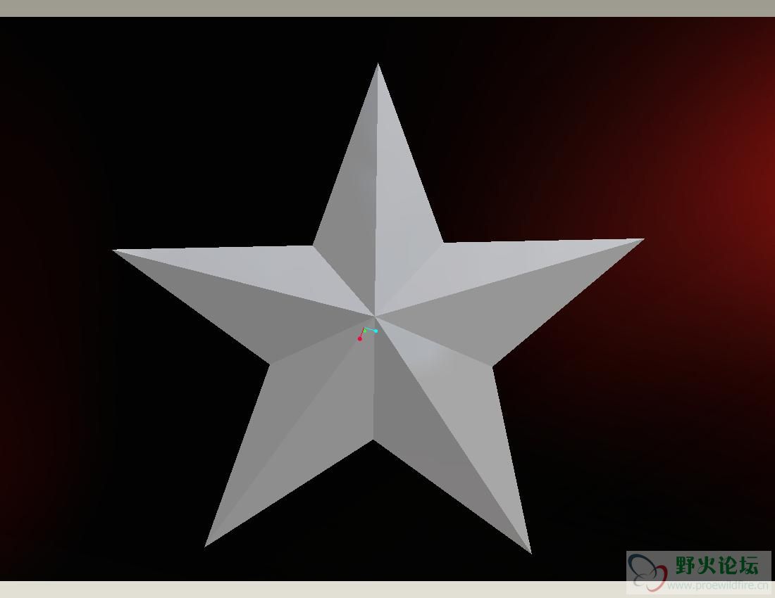

楼主: zhyderek
[原创] 五角星,一个命令会画吗,O(∩_∩)O哈!

用混合一步做出! 好像见过!

混合扫的

一个混合命令就可以

能啊,混合命令,一个面两个点就出来

除了混合,还可以用可变截面扫描啊

还可以用边界混合呢!只是麻烦一点。

混合吧!不过你要想更简单的吗?用UG吧一个拉伸搞定
