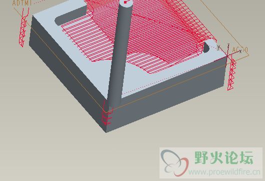

此体积块,怎么铣削不到四周

是不是你的体积块定义的不对啊

将mfg文件打包发上来看看,或者E_mail:liyongtai_1974@163.com,应该能帮您解决。

四周没加工余量了吧?

刀具、参数、体积块

将体积块建大点

体积快切割时默认不会过切,应该是定义的时候出了问题。或者你也可以再定义一个辅助加工选项

你定义体积快的时候没有定义好,定义体积快的时候好像可以有三种不懂的定义方法吧,一个是刀具中心在曲面上面、一个是刀具跟曲线相切(内切)还有一个应该是外切
