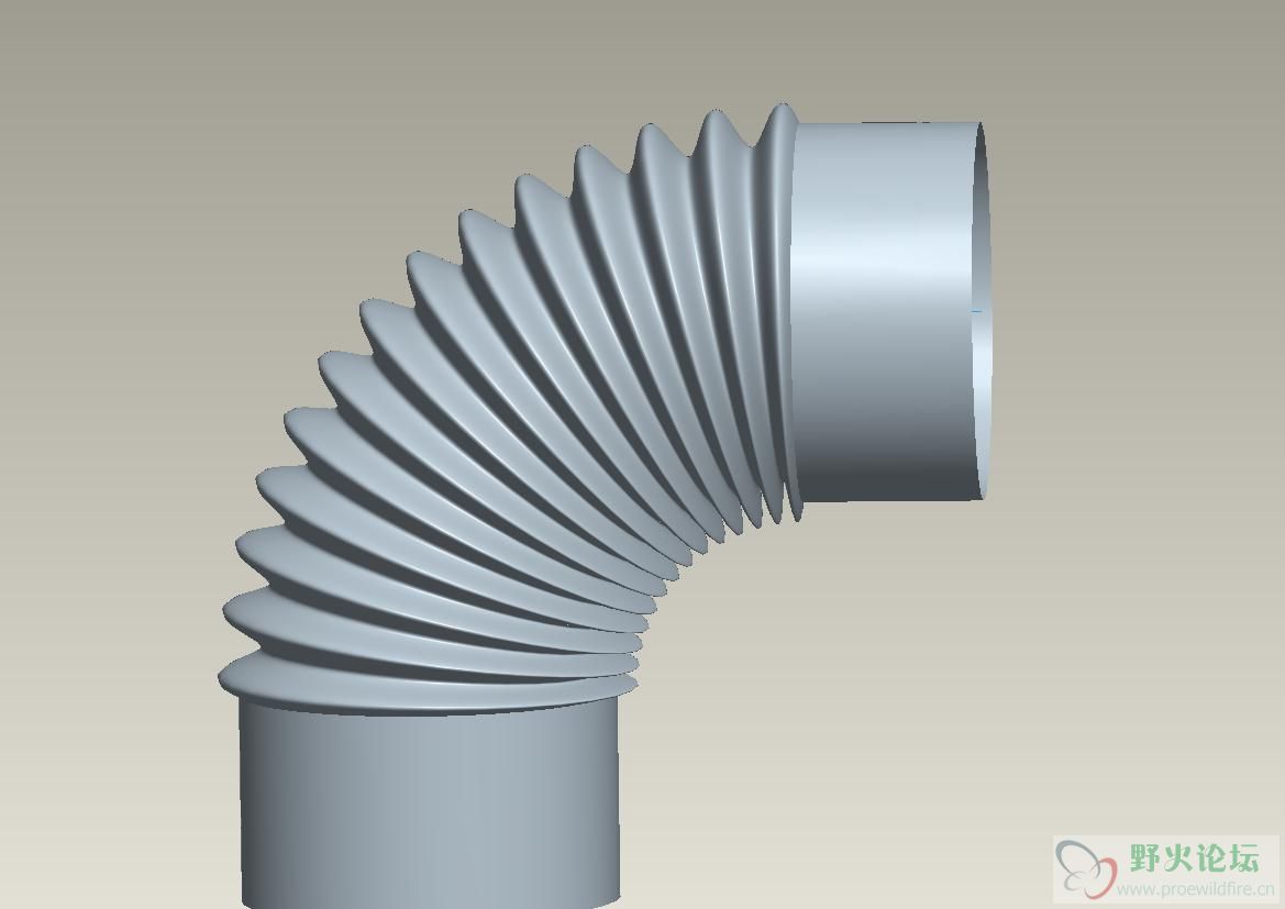

[求助] 请高手帮我画一下这个。。我要步骤

我用可变截面扫描+关系式做了一个

只要一部就出来了 这个。。。。。。
SD=20+sin(trajpar*360)*14

发表于 2009-4-16 13:40 | 显示全部楼层
可以的
  我传个PART档上来
把在此插入拉下来就可以了
90wantou.prt.rar
